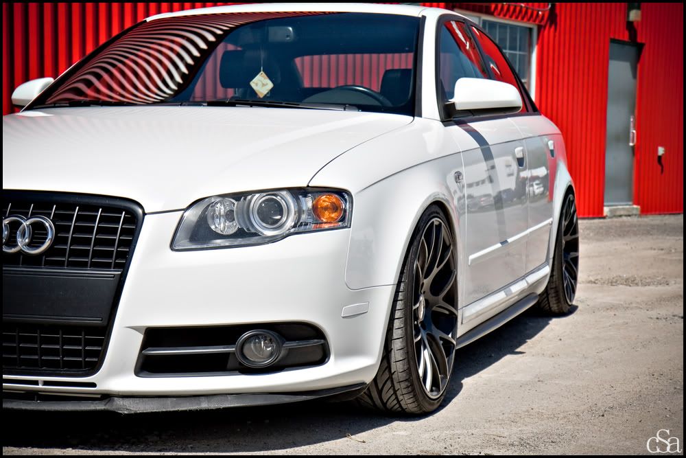

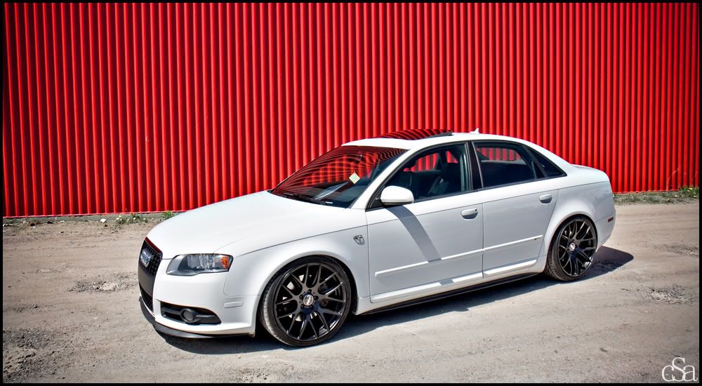

Hey hey,
Il y avait un barrage routier le week-end passé pour vérifier si les véhicules étaient conformes au code de la route. Je me suis fait coller à cause de ma suspension. En gros le gars de transport QC disait que c’était douteux mon affaire, pi que j’étais borderline.
Il disait que ça prenait un reboud de 2 pouces bla bla bla. Il a vérifié mes ailes et il n’y avait aucune trace de pneus, je lui avais dit que ça ne frottait pas.
Tk tout ça pour dire que la SQ ma filé une ***** d’inspection mécanique.
Il y a tu quelqu’un qui est déjà allé à cause de sa suspension?
Et est-ce qu’il y a un article sur le site de la SAAQ concernant les lois sur les suspensions modifiées? J’ai cherché un peu mais je n’ai rien trouvé.
Merci
Voici le véhicule en question.
